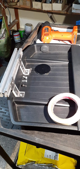

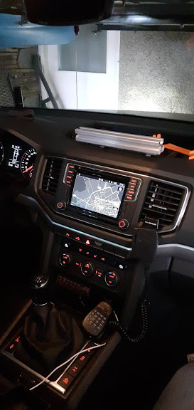

Hace rato ando dando vueltas con la idea de hacerle un buen soporte cojudo pero a la vez que no joda el tablero.

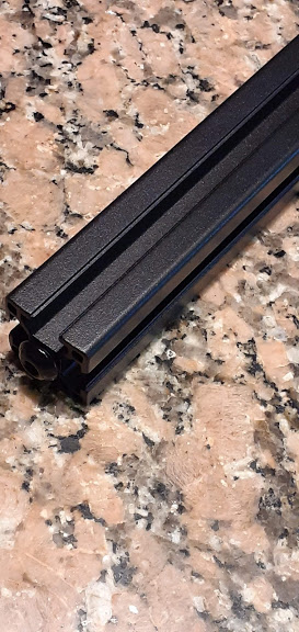

Al final lo arme así con un perfil de aluminio con correderas en todos sus lados ajustables,
despues a futuro le voy a ir poniendo soporte de celular, gps, microfono, camara etc.
Mientras tanto le hice 2 soportes mas para mate o vasos porque por ahi los de la consola los tengo ocupados.
Costo mucho medir, para no genrar agujeros en lugares que se vean y menos que toquen o raspen el tablero apoyando,
este quedó en el aire y bien fuerte porque lo amuré a un plastico que esta debajo de la consola del tablero.
le di una terminación de micro texturado al perfil para que parezca que es de plástico, con pintura electrostatica y horno
en las correderas van las tuercas que se desplazan y al ajustar quedan firmes en el lugar que uno desee.
Al ultimo una imagen de los locos que usan esos soportes y ponen todo en el tablero ja

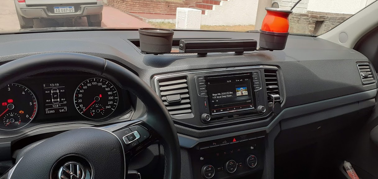

gracias a un par de críticas que eran ciertas acorté los soportes de lso porta vasos originales de vw.
Ahora estan mas cerca del riel.
Los hbaia puesto mas lejos para que sean mas faciles de sujetar, pero asi quedan mejor
