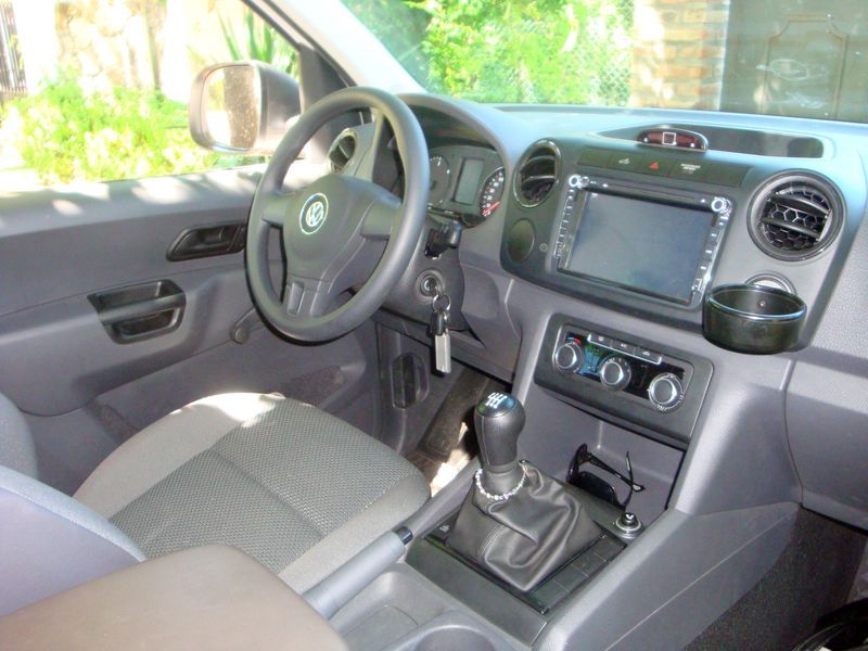

yo los pase por un tapon de goma en el socalo lado trasero acompañante , lo perfore y despues selle con silicona otra vez.
puse el censor mas economico del mercado ,creo que cuesta $550 hoy.saque el cable por donde iria el toma 12v en la
bandeja superior del torpedo , la mia star no tenia asi que habia un tapon
funciona perfecto
lo unico malo es la broca que se trae para perforar , se barrio apenas la apoye jajaja
es una pavada instalarlo , media hora
foto de donde lo puse
