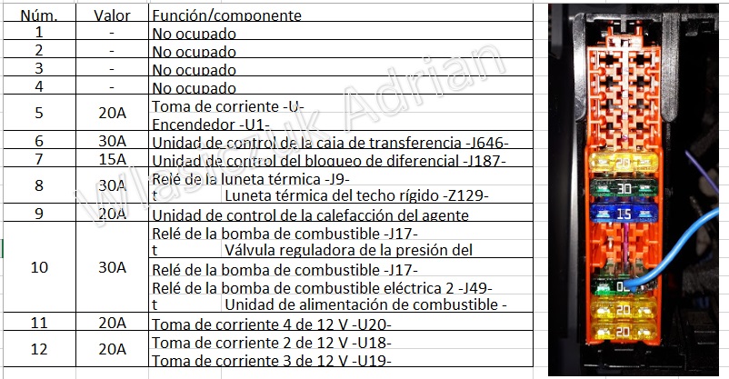

revisá estos fusibles, sacalos y ponelos
y fijate que el conector hembra interno del fusible no vaya a estar mal trabado y se meta para adentro la ficha.
no me paso pero por las dudas pienso.
aparentaría de ser algo simple de ir chuequeando
la otra es revisar con un tester o lámpara si la hembra de la caja llega Negativo o llega positivo
en base a eso podes ir orientando la búsqueda..
Mensajes: 3436
Mié Mar 17, 2021 9:38 pm
ese cablecito celeste no es original por las dudas,
lo soldé ahi al fusible para tener las DRL siempre fuertes por más que estén encendidas las luces bajas,
o sea encienden con la bomba de combustible y de paso si no arranca se si la bomba tiene tensión jaja

Jue Mar 18, 2021 10:02 am
wlacba escribió:revisá estos fusibles, sacalos y ponelos
Esa es la fusilera que esta debajo del volante? o hay otra fusilera que no estoy viendo?
Si es la que esta abajo del volante esta todo revisado, también la ficha de conexión del toma que esta bajo el guardabarros y el mismo toma.
