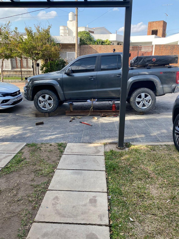

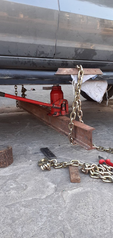

Le tocó laburo de expansor a los rockslider, sin sacarlos, eran 2cm (se habían curvado al medio cuando patinando por ahí se corría y caía sobre una piedra grande), pero ni se movían para enderezarlos, saltando arriba entre 3 agarrados del techo no había forma . Para no sacarlos me compre un hierro usado doble T (15 lucas,, ta caro el hierro jaja) pero bueno jugando con esas cadenas y unos tacos de madera, agarrado al chasis para bajarlos un poco y agarrado solo al rockslider para sacarle curvatura (son caños de 3,2mm, pero con el gato de 30T no hay nada que se le resista jaja. me vos a hacer enderazador de chasis de camiones jaja, quedaron bastante bien la verdad.

Tenias ganas de renegar con los fierros.. jaja. Si lo sacabas y llevabas a cualquiera que tenga una prensa de 35 toneladas... te lo planchaba en un toque.

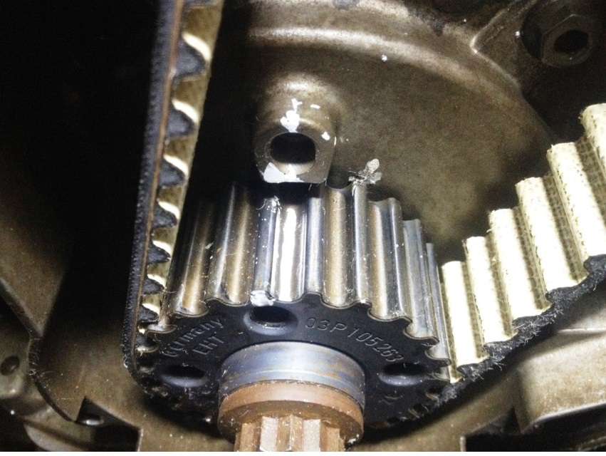

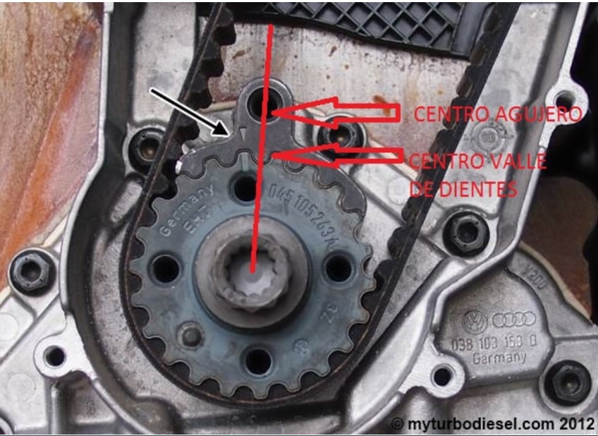

Que Maestro Pancho y de tantos tutoriales que hace, el de cambio de Correa de Distribución me saco el sombrero.. Andaba sin tiempo, pero antes de pagarle un asado a Pancho y evitar que algún mecánico me rompa todo el plastiquerío/trabas, me puse yo a cambiar la distribución (no me gusta la mecancia pesada, pero me puse y de paso uno conoce mas la chata) con paciencia y siguiendo el post de pancho y sin una herramienta especial, con un par de trabas (pasadores) de 6mm exactos, entran casi como ventosa cuando uno afloja y traba ambas poleas (6,25mm ya no entra). y liquid paper, para marcar y que se vea facil de arriba el punto donde tienen que estar el cigueñal.
Como la chata tiene 35 milkm de 0km. pero ya 5 años, cambié solo correa bomba y tensores los cambiaré de nuevo a los 90 mil si es que la tengo.
el secreto es justo eso sacar aflojar todo (no fijarse como estaba antes) posicionar abajo en ese valle de diente marcar para que se vea esa marca que tiene a la izquierda de ese valle, cuesta vera no la encontraba jaja.
Parece algo simple marcando y nada mas, pero para llegar a eso estuve midiendo sacando poniendo 10 veces girando motor con el criquet, ya que no le creía a Pancho jaja soy desconfiado, pero quedó perfecta
Puse la correa Gates de inglaterra, espero sea buena !!.
