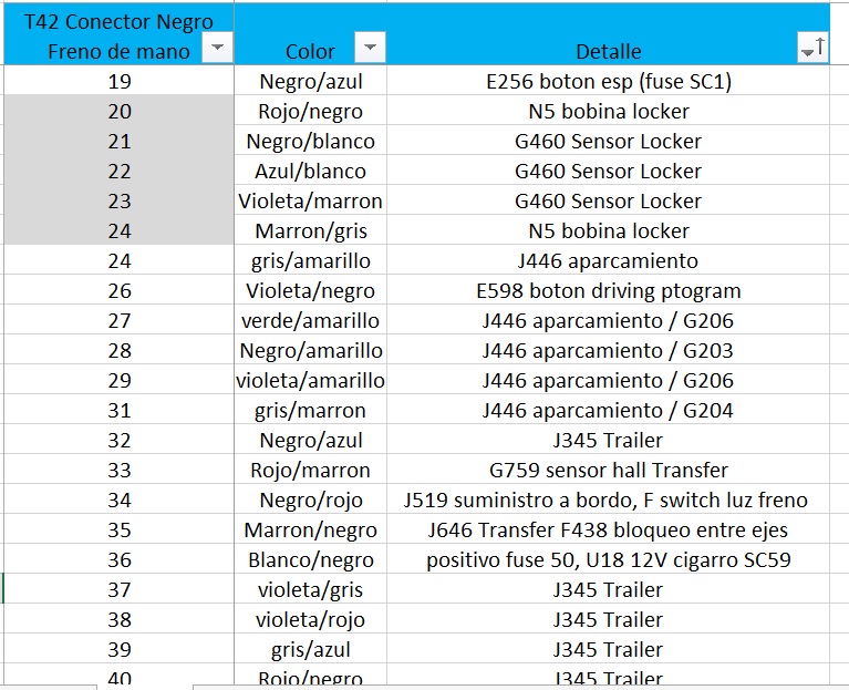

Hace un mes me puse a desenmarañar el ramal de cables que alimenta el locker trasero,
con la idea de meterle una tecla directa y usarlo manualmente,
despues de sacar mucha info y ver medir los ramales ya la tenía, pero al ver que la bobina se alimenta con señal PWM
tira 12,6volt cuando la chata en marcha tiene 14,3V, dije dejo todo como esta no es algo fundamental, ya veo que quemo la bobinita del diferencial. abandoné y rearme todo como estaba jaja
como dato aleatorio, atrás de la palanca de freno de mano hay varios conectores que se llaman T42 (42 señales) por donde pasan montón de datos, obvio me sirvió para medir y armar un borrador excel, pero bue quedó en la nada la idea , se puede hacer con un regulador pwm, pero mucho lío para el beneficio, que siga original el locker que anda bien.
2 o 3 tardes seguidas desarmando midiendo al pedo jaja

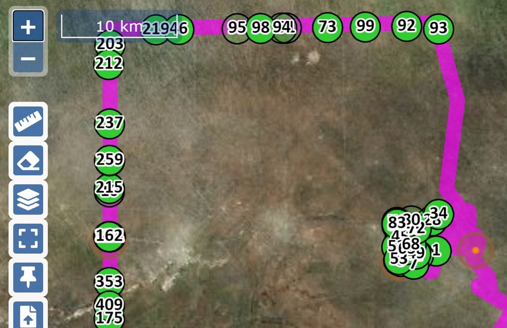

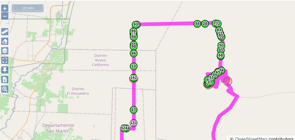

Si quieren ver el seguimiento "en directo" de la carrera de rally raid por Mendoza (hoy y mañana domingo) acá el seguimiento en directo.
Obvio no hay ruta por ende es a ojo ir viendo por donde van todos los participanets puntitos verdes (primero largan motos y cuadris) y dependiendo la trancha de numero es por categoria motos, cuadri UTV, Chatas y chatas de navegación.
https://html5.anube.es/?rally=rally3124 ... e46fqa3byq
lo ideal es entrar en la RALLY RAID APP también pueden ingresar y ven los participantes resultados, seguimiento, etc etc .
perdón y para que se entienda un poco y en bruto, los numeros de 2 cifras son motos y cuadris, que largan primero (si bien hay categorías internas entre segmentos motos cuadri chatas utv )
la linea magenta, es lo virtual teórico (muchas veces para ir de un punto al siguiente, no se puede en linea recta como marca la linea magenta, por ahpi van a ver que algunos se desvían por obstaculos o porque se pierden o quedan atascados)
los vértices que marca la linea magenta son todos los puntos que los participantes tienen que pasar cerca para que les tome válido el mismo (automático), despues las aglomeraciones muchas veces es porque hay puntos intermedios de asistencia o porque se clavan todos el algun sector complicado o llegan al Vivac asistencia. perdon por escribir en bruto.
