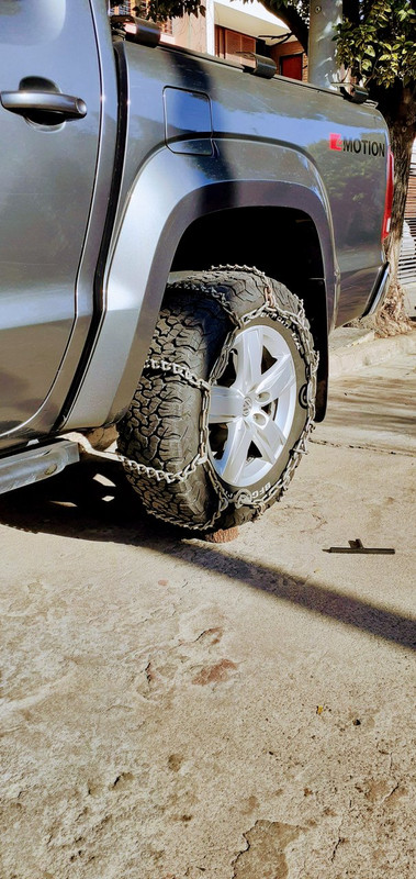

Ya que viene el frío y algunos van a usar cadenas, les pongo 3 imágenes, de como hacerlo algo mas fácil. Hay que llevar un taco liviano para subir/pisar con la rueda. - 1° Se pone entre medio de los eslabones transversales - 2° se sube la chata - 3° se arma y se tensa mas fácil el conjunto. El taco es por si no se tiene una piedra a mano. Pero de esa forma no hace falta rodar y volver a ajustar. Espero le sirva, si No, se toman un avión que es mas fácil !
