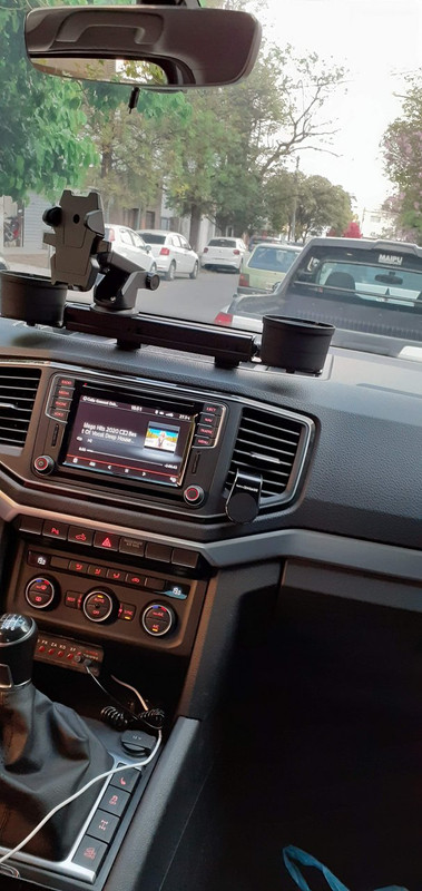

wlacba escribió:Hace rato ando dando vueltas con la idea de hacerle un buen soporte cojudo pero a la vez que no joda el tablero.
Al final lo arme así con un perfil de aluminio con correderas en todos sus lados ajustables,
despues a futuro le voy a ir poniendo soporte de celular, gps, microfono, camara etc.
Mientras tanto le hice 2 soportes mas para mate o vasos porque por ahi los de la consola los tengo ocupados.
Costo mucho medir, para no genrar agujeros en lugares que se vean y menos que toquen o raspen el tablero apoyando,
este quedó en el aire y bien fuerte porque lo amuré a un plastico que esta debajo de la consola del tablero.
le di una terminación de micro texturado al perfil para que parezca que es de plástico, con pintura electrostatica y horno
en las correderas van las tuercas que se desplazan y al ajustar quedan firmes en el lugar que uno desee.
Al ultimo una imagen de los locos que usan esos soportes y ponen todo en el tablero ja

estaba pensando en poner un soporte del tipo RAM, pero son saladix ahi en la bandeja misma, total es una bandeja si la agujeras
o te queda mal o no te gusto, compras otra,,, yo en el torpedo no haga un solo agujero, a menos que sea una pieza que se pueda cambiar

SI Gonza pero te digo que esos 4 agujeros de 4mm por donde pasan los tornillos
y se logran ajustar muy firme al plastico interno de la bandeja, el día que lo saque como esta de atrás ni se lorgan ver, tenes que meter la cabeza cerca del parabrisas para verlos.
aca me compre un soporte tipo ventosa (los de pobre jaja), lo modifique y los reforcé, quedan bien, de toda formas ya me voy a copiar bien un brazo tipo RAM y chau haré 2 o 3 de distitnas medidas, pero los tengo que pensar bien para replicarlos. si no lo logro me pido uno y chau,
lo importante es tener el riel puesto
