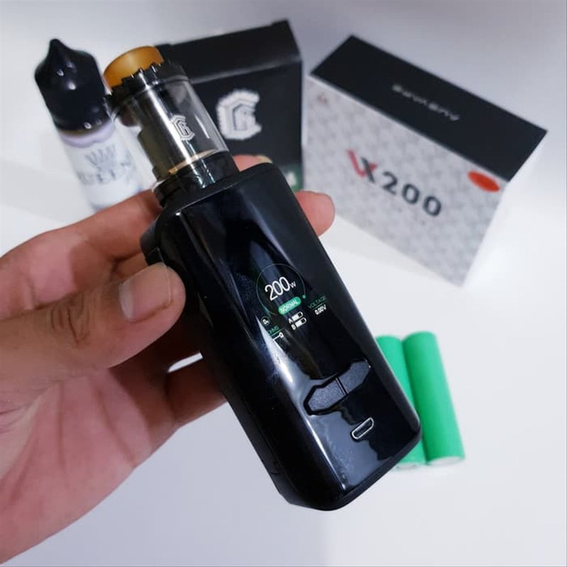

Fari, el vapeador es un VX200 de 2 pilas 18650 la verdad un equipazo, nunca pense que iba a ser tan bueno y para colmo no es de los caros.
el secreto es cargar las pilas por fuera no desde el mismo Vapeador, ya que son tan grandes que note que calentaba mucho en la carga el equipo.
Tengo un cargador inteligente por ende me es practico cargarlas sin el equipo

wlacba escribió:Fari, el vapeador es un VX200 de 2 pilas 18650 la verdad un equipazo, nunca pense que iba a ser tan bueno y para colmo no es de los caros.
si sr.. un litokala. tengo el mismo jeje.. con un mod thor y un blitzen rta :) :)
