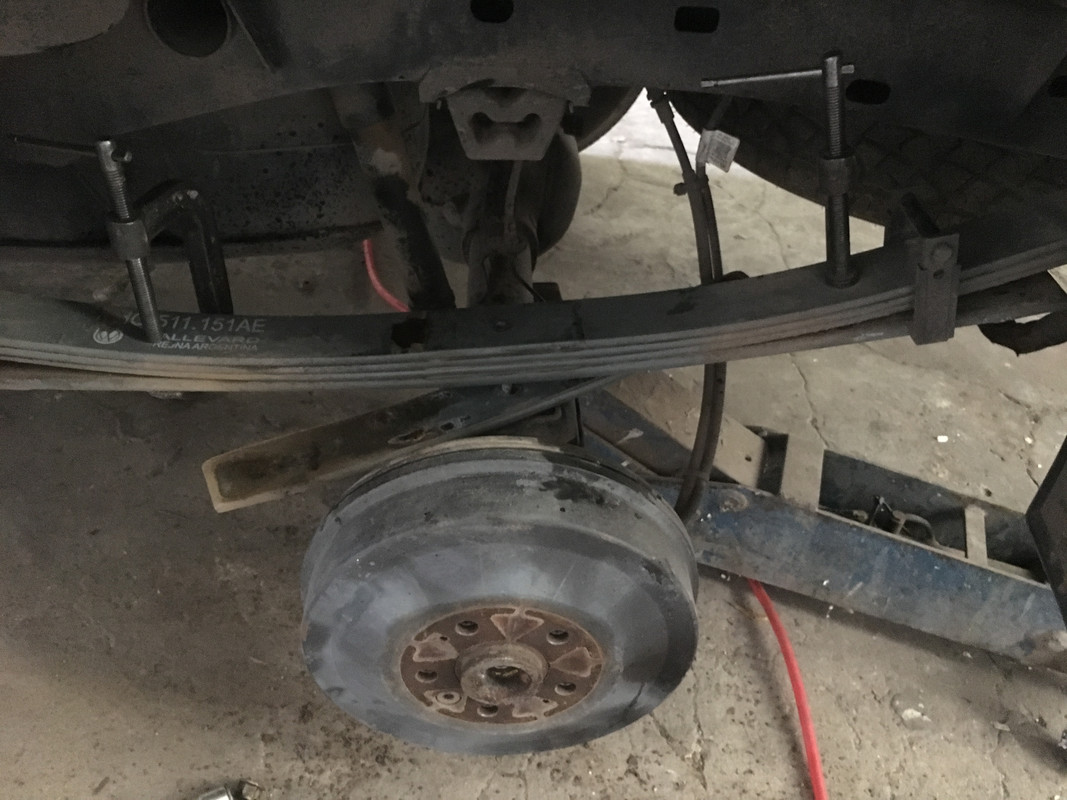

Bueno, finalmente tome coraje y busque un taller donde le puedan dar vuelta la hoja de elastico a mi V6 Comfortline (paquete de 5 hojas) buscando que quede un poco mas confortable... Mas similar a mi anterior Amarok con paquete de 3 :D ...
La cuestion es que di con un taller donde se dedican unicamente a elasticos...
Cuando les comente a los mecanicos que quería que no sea tan dura de atras, enseguida se les iluminaron los ojos y me dijeron que lo hacian un monton, sobre todo en Hilux y Ranger... Entonces la deje 1.5hs y al volver me econtre con lo que se ve en las fotos, dieron vuelta la anteultima y no logro entender si la ultima tambien o no...
Aún la estoy probando, que quedo mas comoda no me queda duda... Tengo que ver si ahora no me pase para el otro lado ... :lol:
Lo bueno es que nunca somos mas de tres pasajeros y el equipaje que suelen llevar tres personas para pasar unos dias de viaje...
ImagenImagen
(vista desde adelante)
(vista desde atras)

Lapillial escribió:
Vie Mar 04, 2022 5:22 pm
ImagenImagen
(vista desde atras)
Amigo Lapillial
En la segunda foto se ve claramente que los boluf#dh&fue
No dieron vuelta la 1ra hoja, la más chica.
Fíjate tiene la curva natural hacia arriba, igual, al ser tan corta, no le afecta funcionalmente, pero sí estéticamente.
No pueden ser tan crotos
El trabajo se hace bien ó no se hace.
Son el 99% de los talleres impresentables
Como no es de ellos no se calientan.
Te hubiera convenido hacerlo vos mismo, no es nada del otro mundo.
Más maña que fuerza.
Yo me caliento, porque soy de la vieja escuela.

dieron vuelta las 2 gruesas ? la mas cortita , no logro ver si esta dada vuelta o no ...
