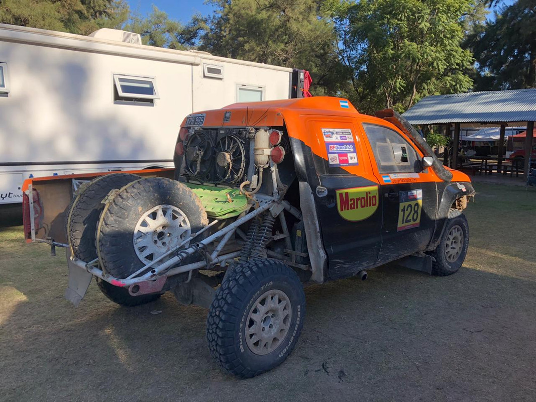

jaja bueno gracias por la aclaración, si abré renegado con esos ejes del NORTE y en esas 2 chatas que mencionás, los odio jaja dije nunca mas vuelvo a eso
como dato creo que conté para los diferenciales de la chata de carrera de Rally Raid, casi no hace falta tocarlos en relación a otras chatas que corren y los reparan seguido.
Por ej. en Amarok los preparadores vieron la robustez de la transmisión /diferenciales / homocineticas etc, queda todo igual / original, solo le hacen refuerzos por fuera a la cañonera por los anclajes de los doble amortiguador, como para hacerle algo.Y no se rompen NUNCA.
mirá que no solo de potencia extra se la banca todo días y días de carrera, los golpes y bombazos con piedras y arboles y siguen inmutados.

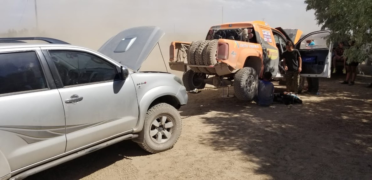

nos a pasado tener que enderezar tensores a malaco puro y mazazos, enganchada a un arbol de adelante y los ejes siguen sin desarmarlos por dentro.
