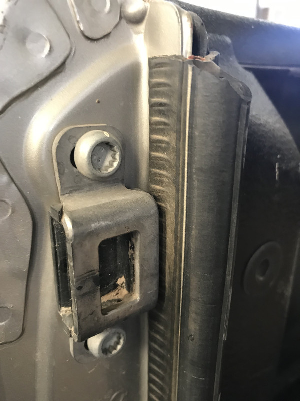

3- ruido en portón trasero.. vibra con los pozos y deformaciones del camino, se escucha con la ventanilla abierta.. como que se esta desarmando algo atrás.
Solución: regular el pestillo de cierre para que quede mas ajustado cuando esta cerrado, aflojando los tornillos estrella, se puede regular. Si se agrega un burlete de goma en la pestaña, mejor, ademas de que sella un poco la entrada de tierra, le elimina todos los ruidos al portón.

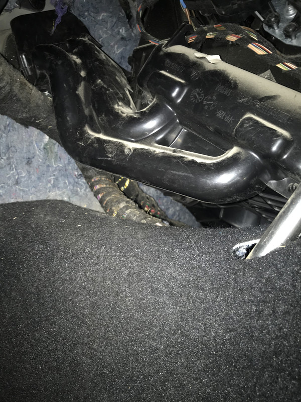

4- Ruido insoportable abajo del tablero... sobre los pedales.. lo hace cuando se acelera el motor haciendo fuerza.. acelerando en en vació no lo hace. Lo hace mas notorio cuando el motor esta frio.
Después de volverme loco buscando... lo encontré.. es el protector de la cañería de calefacción.. tiene un plástico que queda con un mínimo juego, va calzado con unas grampas que no ajustan del todo. Cuando se transmiten las vibraciones del motor por los caños de la calefacción, vibra.. tal vez cuando los caños calientan se reducen los juegos y se escucha menos.
Solución: poner algún pedazo de goma eva , neopreno al algo así, entre los caños y el plástico que evite la vibración.

No entiendo muy bien lo de la foto 4, lo de ruido abajo del tablero, esa foto es debajo del torpedo o detras del motor?
Gracias y saludos.
Mensajes: 2976
Lun Abr 29, 2019 9:39 am
misilistico escribió: No entiendo muy bien lo de la foto 4, lo de ruido abajo del tablero, esa foto es debajo del torpedo o detras del motor?
Es sobre la pedalera a la derecha. Esta bajo el tablero. Es medio complicado meterse ahí.. pero mirando desde el piso se ve. Es el protector de los caños de la calefaccion que vienen desde el motor. En mi caso vibraba cuando el motor esta frio. Después se ve que calienta, se dilata algo y no se escucha mas.
