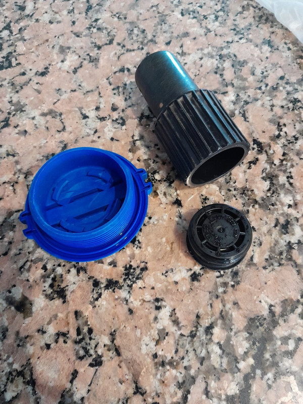

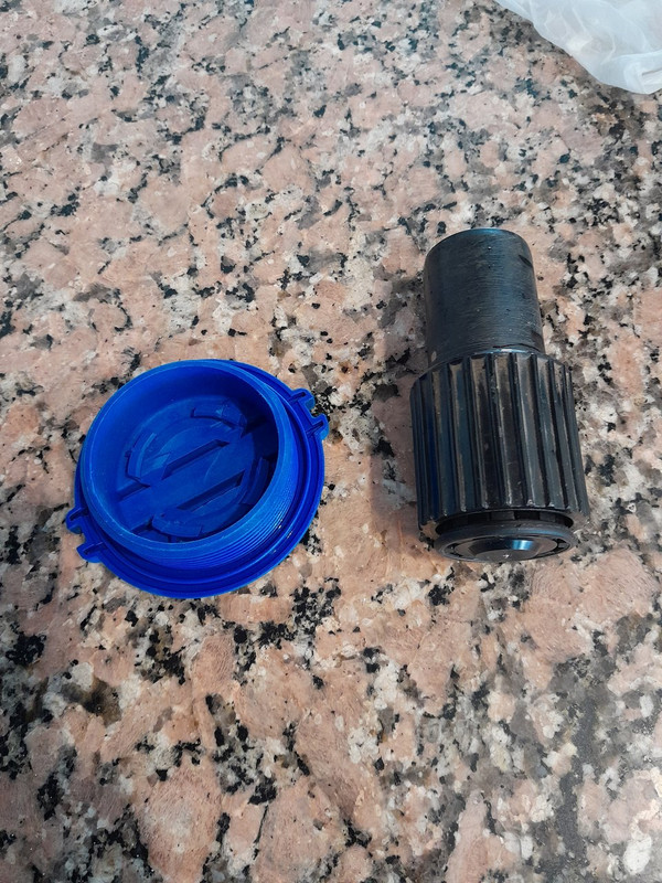

Es raro pero no es tapa cilindro, empecé por lo primero en revisar desarmar la valvula del tapon y no tiene perdidas (le adapte un caño negro para soplar y probar), mi duda es si el depósito que tiene justo el diametro hembra de ese orings, que no tenga una falla, estaba por cambiar la tapa, pero dije primero consulto para empezar a ver.
Lo raro es eso no aparenta elevar temperatura, pero si hay algo que por ahí levanta presion y la saca por la tapa. La otra es empezar a ver el termostato, pero antes pregunto por las dudas, son esas fallas difíciles de encontrar.
el caño negro es solo un adaptador que torneé exacto al mismo diametro del reservorio, para poder probar si pierde o no la válvula. (la otra tengo ganas de ponerle un manometro de 1 o 2 Kg arriba del parabrisas (estimo debe rondar los 14psi como maximo y probar/ver presiones circulando a ver que hace.
