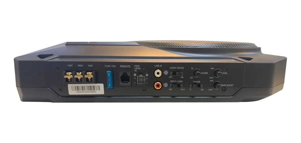

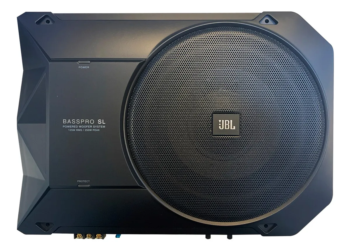

Bueno, despues de leer por aca y charlar con CORSA756 (gracias por los comentarios) instale esta caja amplificada.
Presente la Rockford PS8 pero al ser mas ¨cuadrada¨ pegaba en el respaldo, ya que queria dejarla atras del asiento trasero y no abajo del asiento delantero, donde obviamente rinden un poco mas.
Pero en resumen, vale la pena, acompaña muy bien el equipo original, es para eso, no para que tiemble todo o se escuche afuera.
Lo bueno es que tiene entrada de alta, asi que no hace falta RCA ni adaptador de impedancia ni nada. Enciende sola , y se apaga sola, pero tarda como 15 o 20 min, algo simple es ponerle una ficha oculta en algun lado, asi uno la puede prender o apagar usando el REMOTE (conectado a la ficha esa) y listo.
Hay que jugar un poco con la regulacion, pero bueno, en unas horas queda perfecto ...
