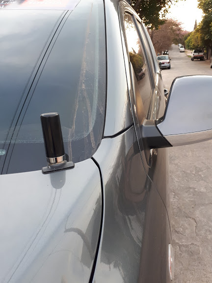

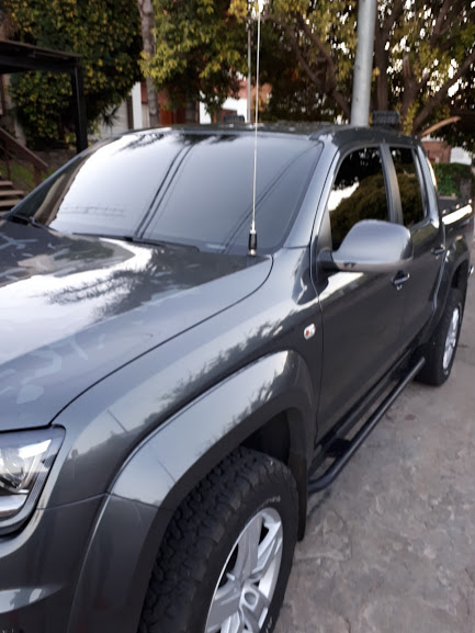

los chinos andan muy bien y tienen precios contenidos.
como dice Jorge dudo que tiren 18W, pero bueno la potencia no es tan esencial para llegar a destino, lo importante son las antenas externas y la etapa selectiva.
siempre usé yaesu e icom y algun kenwood, lo que pasa es que comparamos los actuales chinos, con equipos de marca de mas de 15 años de diseño, hoy los de ulitma generación traen chiches que ni los chinos llegan a tenerlo.
Repito yo compraría un chino, tengo uno anda bien, pero es mejor obvio un sumergible yaesu ft270 que tengo que lo uso mucho en el lago cuando mis hijos se meten con el kayak o kitesurf etc.
cualquier handy en ruta de auto a auto, no te va a dar mas de 2 o 3 kilometros de comunicación segura, para eso lo ideal es tener antenas externas o una base que es mas selectiva y preparada para tener antena externa.
yo tengo la base de 75W siempre fija en la guantera de la consola y los 2 handys para alguna otra chata o amigo que no lleva, entre base a handy se defiende mejor, da un par de km mas de distancia, según las condiciones entre base/handy, pero lo ideal es base/base.
La antena que mejor rinde es la barata tamaño 5/8 y tengo otra de las nuevas tipo patrulleros para zona de ramas/arbustos, pero no rinde tan bien como una 5/8.
VHF es mejor para mayores distancias/ruta y UHF mejor para zonas urbanas.
